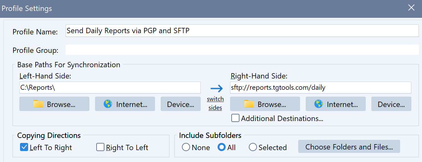

Voici comment configurer le profil Syncovery. Dans la partie gauche, vous indiquerez généralement votre dossier local, ou un chemin UNC correspondant à un dossier de votre réseau. Dans la partie droite, vous configurerez le protocole Internet. Cliquez sur le bouton Internet et remplacez le protocole FTP par celui dont vous avez besoin (par exemple SSH/SFTP), puis spécifiez les identifiants.
Pour un profil qui chiffre les fichiers avec PGP et les envoie via SFTP, la partie supérieure de la boîte de dialogue du profil Syncovery ressemblera à ceci :
Top of Dialog

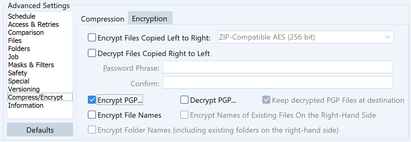

Chiffrement avec PGP

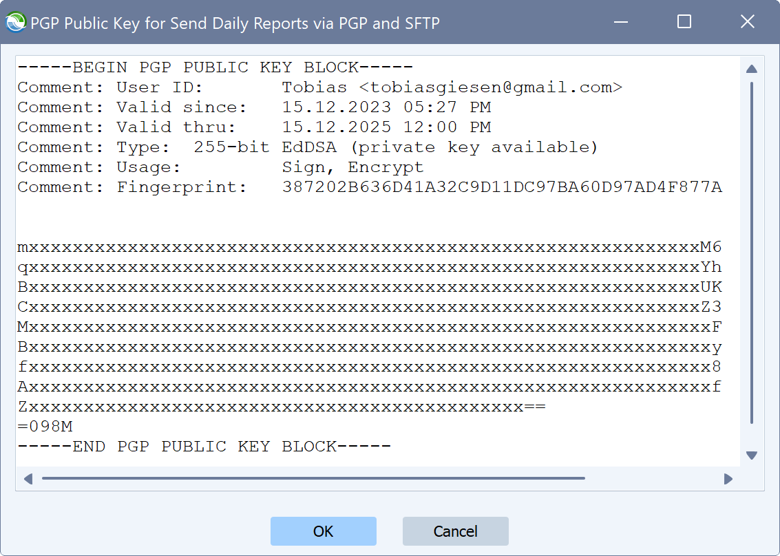

Le chiffrement PGP se choisit dans la catégorie « Paramètres avancés », « Compression/Chiffrement », dans l’onglet « Chiffrement » : Chiffrer PGP Lorsque vous cliquez sur la case à cocher « Chiffrer PGP… », une boîte de dialogue apparaît, dans laquelle vous êtes invité à coller la clé publique qui doit être utilisée pour le chiffrement. Vous devriez avoir reçu cette clé publique de la personne ou de l’entreprise à laquelle vous allez envoyer des fichiers. Elle ressemble à ceci :
pgppublickey

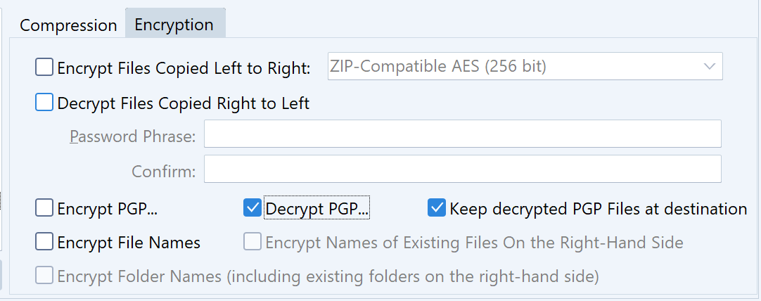

Déchiffrement avec PGP
À l’inverse, si vous devez recevoir des fichiers chiffrés en PGP, vous choisirez « Déchiffrer PGP… » et collerez votre clé privée dans la boîte de dialogue. Si votre clé privée est protégée par mot de passe, veuillez saisir le mot de passe dans les champs « Phrase de passe : » et « Confirmation : ». Il peut être nécessaire de cocher « Déchiffrer les fichiers copiés de droite à gauche » pour que le champ du mot de passe soit activé. Toutefois, le déchiffrement PGP n’est pas limité aux synchronisations de droite à gauche. Lors du déchiffrement de fichiers PGP, vous pouvez choisir de conserver également le fichier PGP lui-même, ou seulement le fichier déchiffré. La principale raison de conserver aussi le fichier PGP est d’empêcher Syncovery de retélécharger le même fichier lors de la prochaine exécution de la tâche. Déchiffrer PGP Il n’est pas toujours nécessaire de conserver le fichier PGP chiffré, par exemple :
  • si vous souhaitez télécharger le même fichier à chaque fois
  • si vous téléchargez une fois par jour et qu’il y a un fichier différent sur le serveur chaque jour
  • si vous utilisez un filtre date/heure tel que Âge du fichier : moins de 24 heures
  • si vous utilisez SmartTracking pour mémoriser les fichiers déjà téléchargés
  • ou, si vous copiez depuis un chemin local ou UNC plutôt que via un protocole Internet, vous pouvez utiliser les deux cases à cocher des filtres d’attribut Archive sur l’onglet Filtres généraux pour marquer les fichiers comme traités et éviter de les recopier

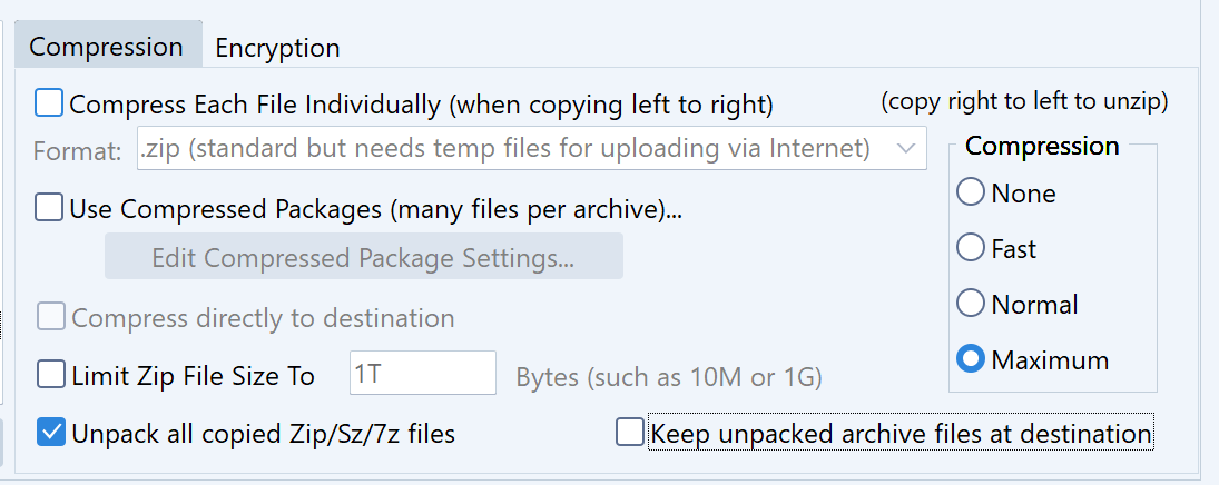

Si le fichier déchiffré est une archive ZIP, vous pouvez aussi demander à Syncovery de la décompresser. La case à cocher pour la décompression se trouve en bas de l’onglet « Compression ». Là encore, vous pouvez choisir de conserver l’archive après décompression. Dans ce cas, il n’y a généralement pas de raison de la garder :
unpack
