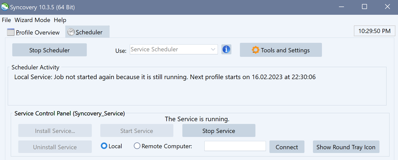

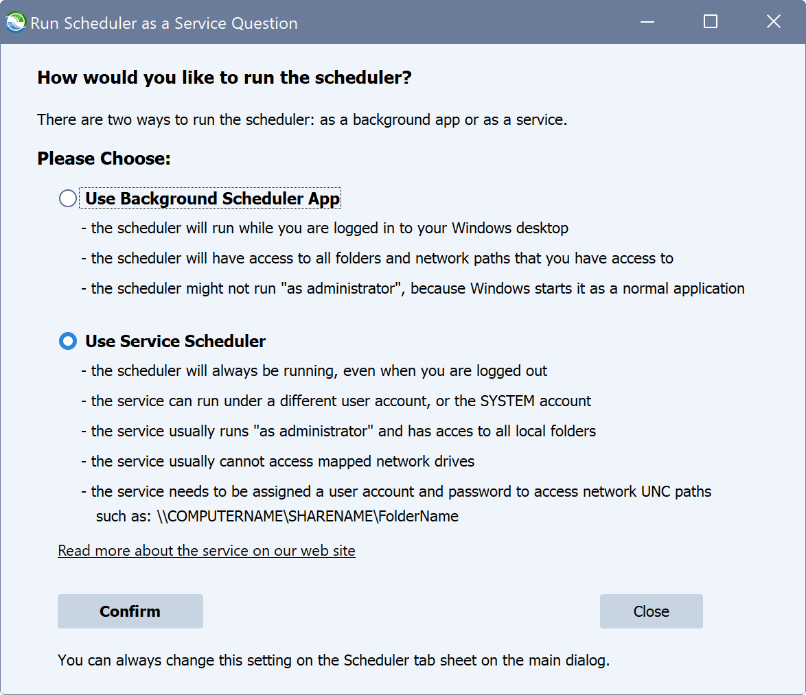

Boîte de dialogue d’information affichée lorsque l’icône Info est cliquée
Panneau de contrôle du service lorsque le planificateur s’exécute en tant que service

- Le planificateur peut s’exécuter en tant que service Windows. Cela signifie que les synchronisations planifiées ont lieu sans que les utilisateurs aient à ouvrir une session.
- Le service s’installe et se démarre depuis l’onglet Planificateur de la fenêtre principale de l’application. Si le « Planificateur en arrière-plan » est en cours d’exécution, veuillez l’arrêter puis choisir Utiliser : Planificateur de service. Vous verrez alors les boutons d’installation/désinstallation et de démarrage/arrêt propres au service.
- Pour accéder aux lecteurs réseau, le service (ou les profils individuels) doit disposer d’un compte de connexion. Pour attribuer un compte à l’ensemble du service du planificateur, cliquez sur le bouton Install… dans l’onglet Scheduler pour installer le service et saisir le compte. Pour changer le compte de connexion, veuillez désinstaller puis réinstaller le service. Assurez-vous de spécifier un compte utilisateur pour lequel vous savez que l’Explorateur Windows a accès aux volumes nécessaires. Choisissez un compte qui dispose d’un accès réseau sans que l’Explorateur Windows demande un mot de passe pour le lecteur réseau. L’Explorateur Windows doit déjà avoir enregistré le mot de passe.
- Également, pour permettre l’accès à un lecteur réseau, essayez d’utiliser un chemin UNC tel que \\servername\\sharename\\foldername plutôt qu’une lettre de lecteur mappé.
- Si cela ne suffit pas, vous pouvez fournir un nom d’utilisateur et un mot de passe pour la ressource réseau dans chaque profil. Utilisez ce paramètre dans l’onglet Tâche du profil : Connexions réseau… Cependant, dans de nombreux cas, cela n’est pas nécessaire. Au lieu d’indiquer le chemin complet de la connexion réseau, vous pouvez aussi essayer d’indiquer simplement \\servername

- Même si le service est normalement invisible, vous pouvez obtenir une assez bonne idée de ce qu’il fait actuellement ou prévoit de faire, à l’aide de l’onglet Planificateur de la fenêtre principale de l’application. Vous pouvez même vous connecter à un ordinateur distant et contrôler et surveiller le service qui y fonctionne.
