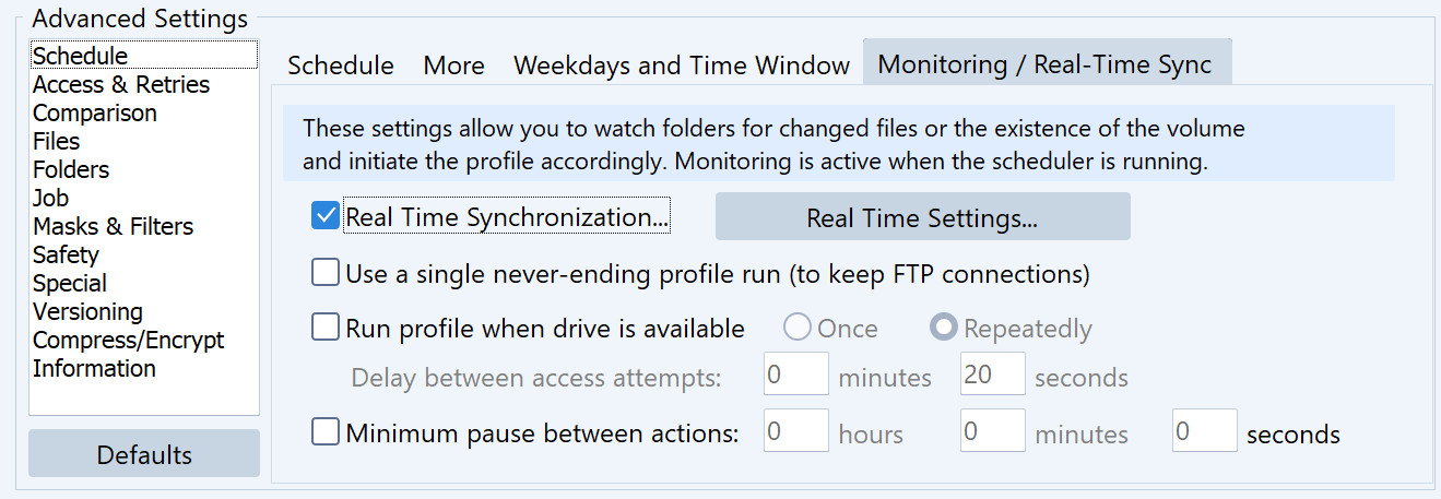

La synchronisation en temps réel est choisie dans chaque profil, dans l’onglet le plus à droite parmi les paramètres de planification. Le planificateur doit être lancé séparément pour démarrer la surveillance.
Comme la planification en temps réel ne compare pas complètement les dossiers source et destination, il est recommandé de planifier également une exécution complète du profil, par exemple une fois par jour. Cela peut être fait dans l’onglet « Planification ».

Syncovery peut surveiller les dossiers en continu pour détecter les changements, mais effectuer la copie uniquement pendant la plage horaire spécifiée. Pour tirer parti de cette fonctionnalité, les paramètres suivants doivent être combinés :
- Planification : pas de tâche planifiée sur l’onglet « Schedule »
- Synchronisation en temps réel sélectionnée sur l’onglet « Monitoring/Realtime »
- Paramètres temps réel :
- la case à cocher « Run profile entirely once » doit être désélectionnée
- l’option « Process Complete Folders » doit être choisie (sur Windows uniquement)
- Jours de la semaine et plage horaire :
Spécifiez la plage horaire pendant laquelle la copie doit être effectuée.

Avec Syncovery, vous pouvez configurer la synchronisation de fichiers en temps réel dans chaque profil de synchronisation individuellement dans les paramètres de planification sous «Surveillance / Synchronisation en temps réel». Pour démarrer la surveillance, vous devez activer le planificateur dans une étape distincte. Vous pouvez également combiner des profils en temps réel avec des horaires planifiés réguliers. Cette flexibilité permet à nos utilisateurs d’adapter la synchronisation à leurs besoins spécifiques.
- Activer la synchronisation en temps réel : ouvrez votre profil de synchronisation et rendez-vous dans l’onglet «Surveillance / Synchronisation en temps réel» sous «Planification». Sélectionnez l’option de synchronisation en temps réel. Une boîte de dialogue s’ouvrira ; laissez les paramètres par défaut si possible, en particulier le mode recommandé «Traiter les dossiers complets».
- Démarrer le planificateur : activez le planificateur pour lancer la surveillance. Cela permet à Syncovery de détecter et de synchroniser les modifications en temps réel.
